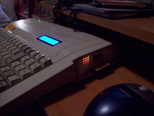

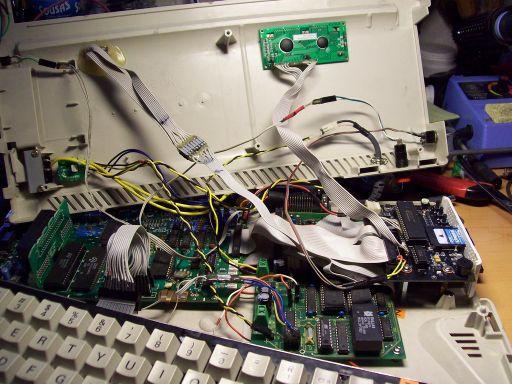

les photos d'un CPC+ tunning à base "HxC Floppy Emulator" son visible sur Flick ..
url/src: http://www.flickr.com/photos/12426986@N03/
Je crois qu'il s'agit d'image présentes sur le forum de cpcwiki:
http://cpcwiki.eu/forum/index.php/topic,1197.0.html
il y a aussi un tuto autour du HxC là:
http://cpcwiki.eu/forum/index.php/topic,1106.0.html

C'est beau, et bien ! Le seul truc qui me ferait peur par contre, c'est de faire un trou directement dans le coque du CPC. :)

Joli MOd !!!
J'aurais mis l'ecran du HxC un peu plus à l'horizontal (suis entrain de le faire meme :) ) mais le tout reste une trés belle integration ;)
