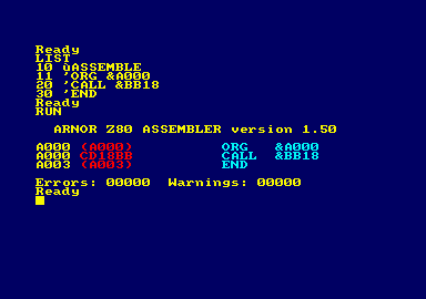

dans la version rom tu n'as pas l'editeur. tout ce fait avec le basic:
10 ùASSEMBLE
20 'ORG &A000
30 'CALL &bb18
40 'END
la doc fr de maxam est visible sur ce lien --> https://cpcrulez.fr/coding_maxamDOC.htm
