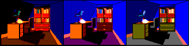

Voici un test avec le pièce bureau :
On part de la version PC jusqu’à la version cpc en trame type 3 (sans retouche)
 Sujet du message : Re: Projet : Développement jeu d'aventure.
Message Publié : 03 Déc 2016, 11:40
essais avec ConvImgCpc.exe
image 1 : rouge 166 / vert 77 / bleu 44 / trame 22%
image 2 : rouge 119 / vert 77 / bleu 119 / trame 11%
image 3 : rouge 100 / vert 100 / bleu 100 / trame 11%
