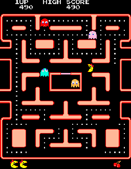

Concernant Ms Pac-Man, on voulait la mettre en compilation avec Pac-Man mais c'est un jeu qui pose des contraintes d'adressage mémoire.
Dans l'ensemble, ils sont tous plus ou moins envisageable à émuler.

Ca fonctionne en théorie... Mais en pratique, il faut recoder l'émulation de l'affichage (voir du son) pour chaque jeu. Car des raccourcis sont pris afin d'optimiser cela. C'est propre à chaque jeu.
Le plus simple serait de porter Ms PacMan sur CPC+.
